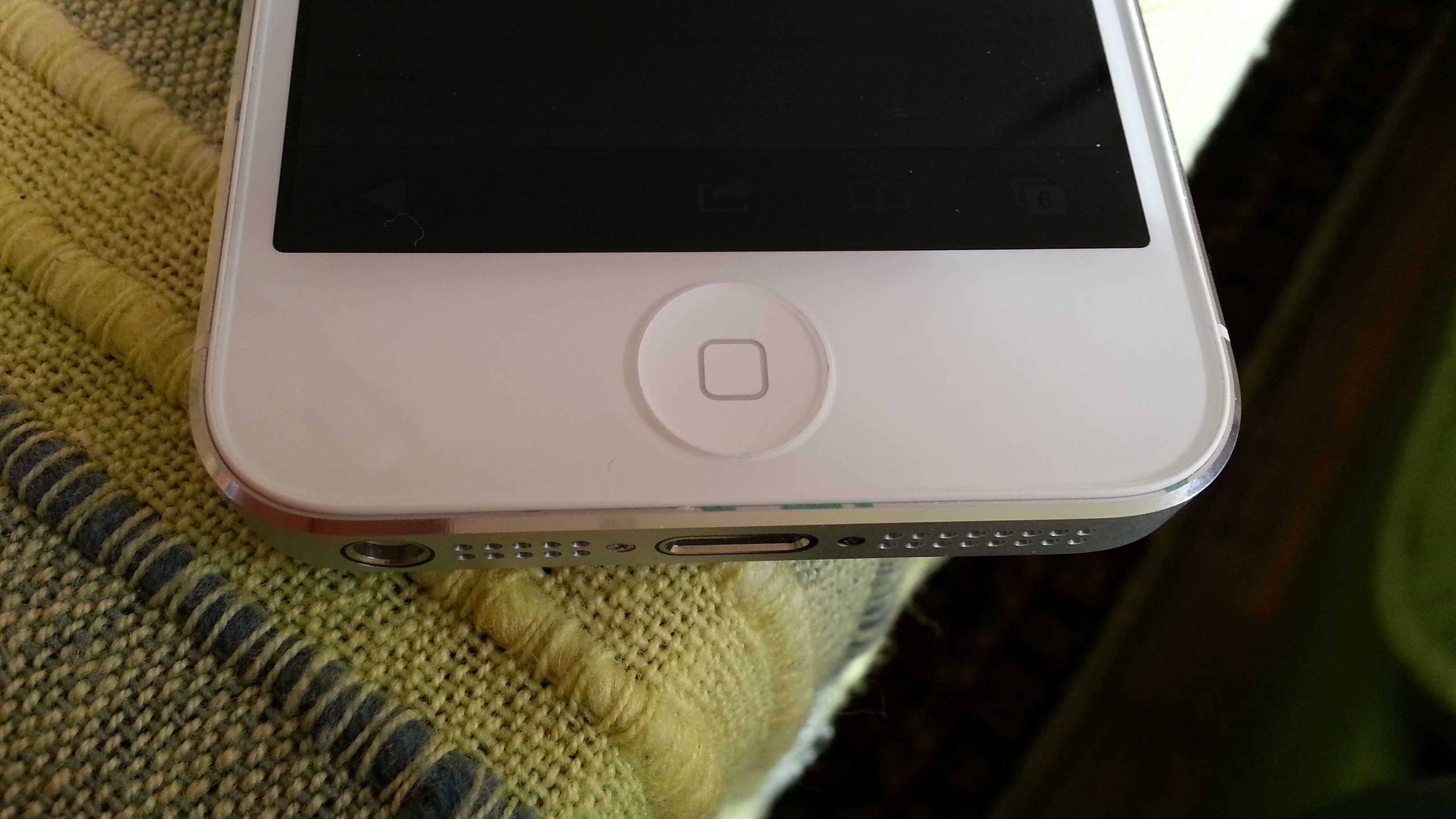

Здравейте,
ами значи след "ремонта" които се оказа рестор, поцъках телефона в офиса но не го ресторнах понеже нe носех лаптопа а и там нямат wifi. Поцъках клавиатурата - проблема беше намалял малко но не изчезнал - на 3-4 цъкания единия път не сработва. Дадоха ми да пробвам и един друг телефон на колежка и там също ми се стори че го има това съвсем малко отместване та вече не знаех нормално ли е или не и реших поне за празниците да го взема да го разцъкам в нас. После излезе и 6.02 IOS но там май ъпдейта е само за wifi-то - същата работа. Вчера минах през едно магазинче за gsm-и и човека каза че определено има проблем тъй като този на жена му взет от мтел, не показва такива дефекти. Аз нямам реферънс така да се каже понеже не съм хващал "нормален" 5ца и не мога да преценя правилно. Един човек в темата във форума на Епъл пише че с нов телефон го нямало това: https://discussions.apple.com/message/20623559#20623559 Струва ми се че когато взех телефона за първи път той нямаше и едни зелени чертички като от маркер които се появиха след "ремонта".
http://store.picbg.net/pubpic/DB/B1/e83 ... 40dbb1.jpg- странно, като че ли не могат да се направят без да се дигне панела...?
Та ще го нося пак определено, само че на Кукуш ми е далеч, може първо да пробвам пак в офиса и после да пускам жалба, ще видя де!
